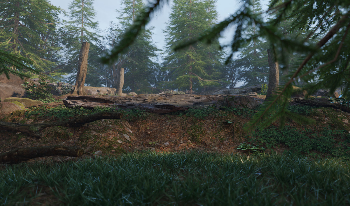

在景观表现中,植物的层次如何体现呢,怎么做到多而不杂?
曲水:这其实是一个很难表述的问题,如果使用者并非园林景观科班出身,那么景观上很重要的就是经验了,这需要大量的时间去熟悉各种景观的表达方式。入门时重在参考,我们可以找一张景观照片来尝试模拟它植物的层次关系,仔细观察从地被,小灌木,大灌木,小乔木,大乔木的层次搭配组合,同时注意植物形态的选择(即枝干舒展及透气性)。
从参考模仿到胸有成竹,这需要较长时间的经验积累。

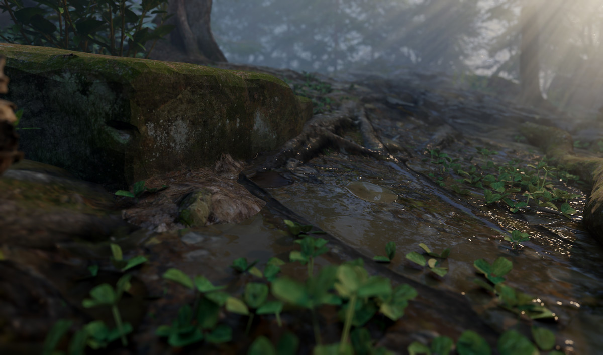

如何应用 D5 的材质编辑器制作材质的表面缺陷(比如岩石上的青苔)可以分享一下常用的贴图来源吗?
曲水:这类素材主要来自于QUIXEL Megascans。在制作自然景观中,QUIXEL MIXER 来混合地表材质输出成 PBR 材质所需的位图,配合它的扫描模型,在 D5 中能得到不错的表现。

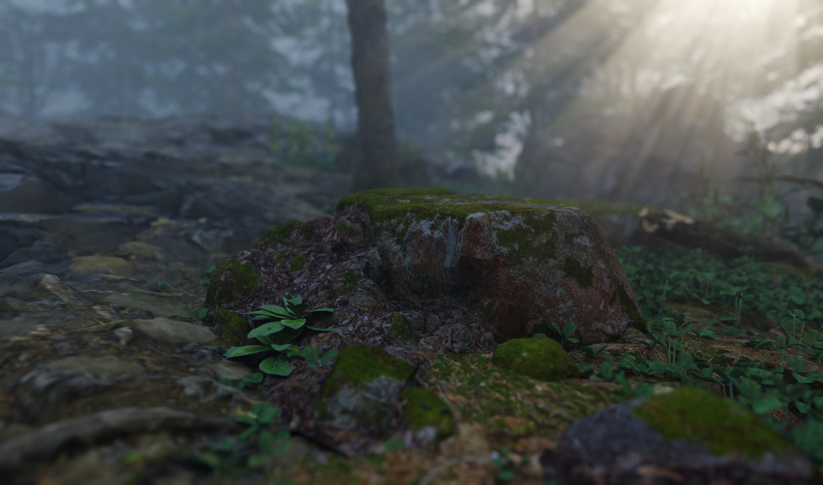

如何制作带有雾气感的天气效果,和阳光的散射(丁达尔效应)效果?
曲水:关于这个,首先我们对丁达尔效应和雾气的构成要有一些简单的理解,雾属于胶体分散系,而丁达尔效应即光穿过胶体粒子形成的阳光散射。
我们先通过 D5 中体积光特效板块下的参数来调整雾气的浓度和范围,当有存在雾气的前提下加上阳光就会产生阳光的散射。
而体积光是否明显取决于环境物体对光线的遮蔽,我们往往看到现实中光线通过树叶的缝隙,或者通过窗户这种较小的进光口更容易产生体积光的效果,在渲染器中的制作原理其实也跟现实一致,根据现有的环境来调节阳光的射入方向来实现散射的效果。
